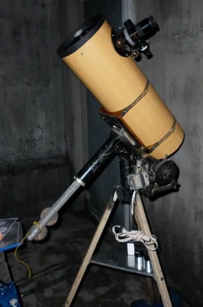

Kính RFT 150F3.6 đã xong và thử nghiệm được hơn nửa tháng.
Anh dùng chung với giá German của kính Herchels, đỡ công chế tạo mới.
Đây là ảnh kính hoàn chỉnh
Kính có thể dùng 2 tiêu điểm : Newton như bình thường và tiêu điểm (anh tạm gọi là )Schmidt dùng để chụp ảnh bằng WC trực tiếp không thông qua gương chéo.
Phần giữ gương chéo có thể rút ra khỏi spider để dùng tiêu điểm "Schmidt" và lắp trở vào để dùng tiêu điểm Newton mà gần như không phải chuẩn trực lại.
Ống kính có thêm ống nối dài với màn chắn (diaphragm) 120mm để chắn sáng theo kiểu lensless Schmidt.

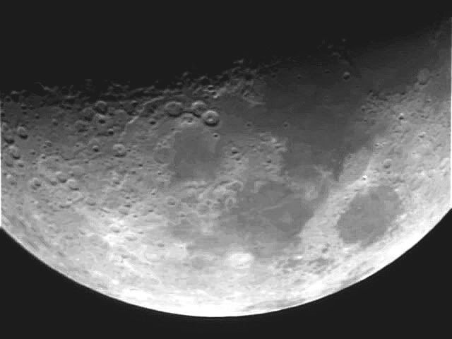

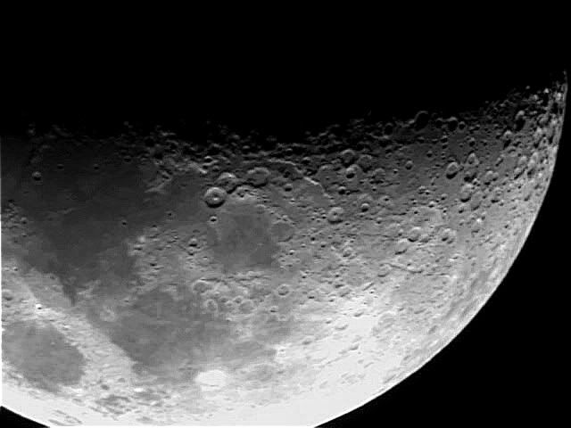

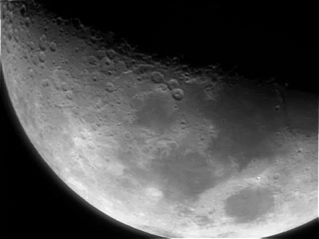

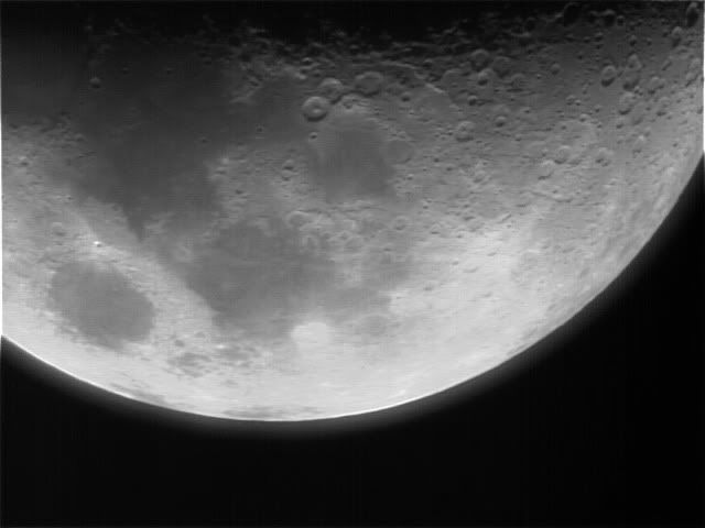

Và đây là kết quả thử nghiệm, chụp mặt trăng qua webcam Philips ngày T6 2/12/11 :
Tiêu điểm Newton, không màn chắn
và màn chắn 120mm
Tiêu điểm "Schmidt" không màn chắn
và màn chắn 120mm
Có thể nhận thấy :
- Cầu sai khá rõ làm cho mặt trăng dường như có khí quyển vậy, ảnh không rõ nét.
- Ảnh tại tiêu điểm "Schmidt" rõ nét hơn tại tiêu điểm Newton do không bị mất 1 phần và biến dạng khi qua gương chéo.
Còn một điểm nữa, sau khi thử tháo bỏ ống nối và đặt màn chắn tại miệng ống kính, anh không nhận ra sự khác biệt rõ ràng nào cả....! Dường như với đối tượng quá sáng như MT, sẽ khó nhận thấy mức cải thiện khi đặt màn chắn đúng chỗ. Anh sẽ thử lại với những sao mờ hơn.
