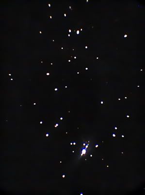

Hi hi, mới học được vài chiêu PS (thank T.Anh và A.Tuấn về TL và hướng dẫn sáng hôm qua), lôi mớ ảnh cũ mấy năm trước ra làm thử. Đây là kết quả sau khoảng 3h vừa học vừa mò mẫm .
Cụm tinh vân M42-43 chụp bằng webcam Logitech qua thị kính 35mm và kính Messier 250 ngày 19/03/2009 (cách đây gần 3 năm !!!!).
Ảnh ghép từ 5 loạt ảnh 3-4 tấm với thời gian phơi sáng 5-10-15-20-30 sec.
Các thủ thuật đã dùng:
-Tạo và devided flat frame.
- Ghép chồng ảnh để làm rõ phần lõi M42.
_ Linh tinh các thứ khử nhiễu, level, color......
Không ngờ, mớ ảnh bị bỏ xó mấy năm mà vẫn ...xài được. Chỉ mất 15N cho cái đĩa CS3, hoan nghênh PS...
Đây là bước học tập chuẩn bị cho loạt ảnh mới với WC Philips và kính RTF 150.

Tấm trên như vậy anh chỉ dùng có 20 tấm, mỗi tấm phơi tối đa 30s.
Và anh chỉ dùng PS chứ không dùng Registax phải không anh?
Em đang đợi thời tiết tốt, dự định chụp M42 khoảng 40 tấm, mỗi tấm phơi 30s rồi ghép lại xem như thế nào.

Phải có những tấm phơi sáng thấp để lấy phần lõi M42.
Em định chụp bằng máy ảnh P&P ??? Anh cũng chụp bằng máy ảnh P&S, nhưng lấy trường rộng đến 1.5o,cũng tàm tạm, đang xử lý sẽ post sau.

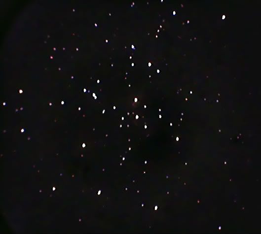

Tiếp tục với mớ ảnh cũ hồi tháng 3/2009, mới xử lý lại :
M41, chụp trực tiếp với WC hình như...phơi sáng 40sec,
Và NGC2246, được biết dưới cái tên khá "dễ thương" Christmas tree
Để dễ tưởng tượng hơn hãy so với ảnh này nhé (Không biết đến bao giờ mình mới chụp được thế này....)
http://2.bp.blogspot.com/_3jBAbL7PoL...-2010%2529.png
Mượn ảnh này, chúc anh em HAAC một mùa Giáng sinh thật đẹp và năm mới hạnh phúc.
